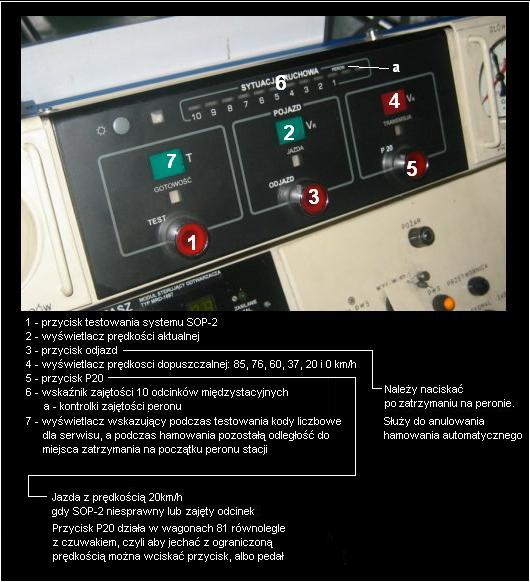

Tak z czystej ciekawości - czemu pociągi metra zwalniają trochę wcześniej wjeżdżając na stację WILANOWSKA w kierunku KABAT i do końca peronu się wolno doczłapują?
Wyjaśnię to tak.
Przez system SOP i SOP2W, który jest w niektórych pociągach (dodawany był na przypadkowe pociągi, więc nie ma tu żadnej reguły) następujące semafory:
1. Ky22 (Kabaty) - zezwalający na wjazd w odstawcze na Kabatach po torze 2
2. Wa22 (Wilanowska) - zezwalający na wjazd do tunelu w kierunku Kabat po torze 2
3. C13 (Centrum) - zezwalający na wjazd do tunelu w kierunku Świętokrzyskiej po torze 1
4. Sc13 (Słodowiec) - zezwalający na wjazd do tunelu w kierunku Starych Bielan po torze 1
5. My13 (Młociny) - zezwalający na wjazd w odstawcze na Młocinach po torze 1
traktowane są jako semafory znajdujące się w obrębie peronu. Oznacza to, że jak na semaforze podany jest sygnał S1 - Stój (czerwony) to mniej więcej w odległości 80-100 m od niego SOP pokazuje prędkość kontrolowaną (dozwoloną) 20 km/h. Odpowiednio wcześniej (w przypadku Wilanowskiej) SOP podaje następujące schodki prędkości kontrolowanej: 76 :arrow: 58 :arrow: 35 :arrow: 20 :arrow: 0 (tylko po zatrzymaniu). To wyjaśnia dlaczego pociąg się "wtacza" na Wilanowską.
W tunelach sytuacja jest podobna. Schodki prędkości kontrolowanej wyglądają tak samo, tylko że zaczynają się od 85, a dalej już tak samo. Z tymże w tunelu jest już trochę inaczej. Aby dojechać do semafora na odległość mniejszą niż 100 m trzeba wcisnąć P20 w Alstomie i Simensie, a w Tojkach, Moskwach i Petersburgach P20 lub pedał czuwaka, który pełni rolę P20. Uprzedzę pytanie co to P20. P20 jest to przycisk używany w sytuacji, gdy SOP straci transmisję lub chce się dojechać dostatecznie blisko semafora (niektóre w odległości 100 m są niewidoczne, a automatyce nie zawsze można wierzyć) w taki sposób, aby pociąg nie zaczął hamować. W przypadku, gdy na semaforze znajdującym się w obrębie peronu jest podany sygnał "Stój" nie ma potrzeby użycia P20, gdyż SOP pozwala na dojazd do miejsca zatrzymania.
Zamieszczam zdjęcie panelu SOP, żeby wiedzieć gdzie jest P20. Plik z transportszynowy.pl

Dzięki, już wszystko rozumiem. :-D
