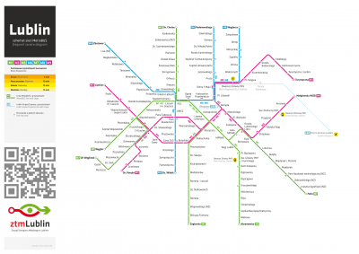

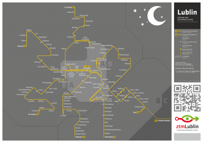

Posty: 6932
Post autor: Emyl » 28 sty 2016, 4:18
Warszawski schemat musi poczekać, chociaż już spora część jest zrobiona.
A w tak zwanym międzyczasie...
(Logo ZTM jest moje, proszę nie kopiować i nie rozpowszechniać bez mojej zgody!)
N_lublin.pdf
(76.08 KiB) Pobrany 415 razy
Tyrystor
Posty: 1833
Post autor: Tyrystor » 28 sty 2016, 14:25
WOW!
