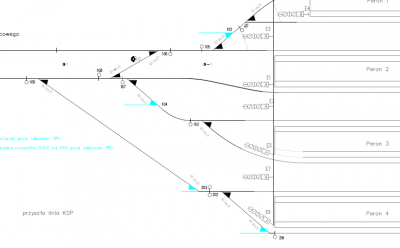

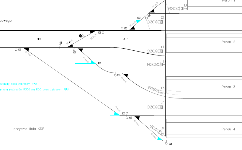

Taki sam, jak chociażby z oblotem składu wagonowego na Centralnej - skład wyjeżdżający z części parzystej stacji na tor nieparzysty wycina jedną trasę w kierunku parzystym i odwrotnie.
and I ask my masks and I:
Nie zapominaj o istnieniu linii kolejowej 458. Jeśli założysz przyjęcie pociągu na tor 7 lub 9 na Fabrycznej (czyli na "peron KDP"), to masz dwa miejsca, gdzie możesz zjechać z 17 na 458 (Widzew i wschodnia głowica Fabrycznej), a jeśli nie spieprzą zachodniej głowicy Fabrycznej z punktu widzenia srk (tor między rozjazdami 202 i 109 powinien być na tyle długi, żeby dało się wstawić w środek odcinek kontrolowany i dwie Tm na końcach:
