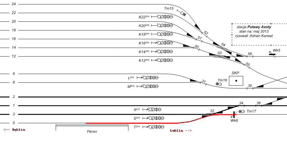

Wypadek w Puławach, pociąg PRów relacji Dęblin - Lublin na stacji Puławy-Azoty samowolnie wyruszył na sygnał "stój" i pomimo użycia przez dyżurnego sygnału "ALARM", pociąg wykoleił się na wykolejnicy.
Schemat ->
