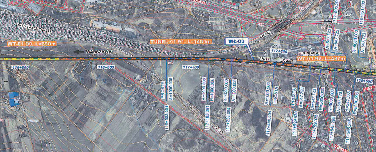

fik pisze:
30 wrz 2020, 19:18
Ja to jeszcze jestem ciekaw, jak KDP przejdzie z północnej na południową stronę LK17, tak w ogóle.
Dawno i nieprawda, więc masz (ale to pewnie jeszcze mniej aktualne):
"Oś kończy się prostą o długości 2 218m na północ od stacji Łódź Widzew, za którą seria łuków o promieniu 4 000 m i 5 000 m łączy się z modernizowaną linią Warszawa-Łódź. W km 115+357 niweleta zaczyna obniżać się. W km 115+529 niweleta LDP zrównuje się z poziomem terenu, a linia podchodzi do tunelu w ścianach szczelinowych, szerokość torowiska wynosi tu 10,475m. W km 116+219 przechodzimy do przekroju normalnego w tunelu, co umożliwia osi LDP przejście pod istniejącymi torami. Oznacza to również ograniczenie liczby kolizji z zabudowaniami, które zaczynają się pojawiać na jej trasie od km 116+300. Od km 117+699 do końca osi linia ponownie znajduje się między ścianami szczelinowymi"

Post autor: fik » 01 paź 2020, 9:34
No tak, tylko to jest rozwiązanie pomijające stację Łódź Widzew, a zatem i przesiadki z kolei obwodowej, więc średnio atrakcyjne ofertowo. W SSL CPK pojawiły się też rozwiązania z wyjściem na wschód od Widzewa, które wydają mi się atrakcyjniejsze ideowo.

W sensie z odcinka na wschód od Fabrycznej? Był budowany z myślą o południowej parze jako KDP, stąd ten układ z wypięciem między Widzewem a Niciarnianą, zaprojektowany tymczasowo do czasu wybudowania przejścia, które kveld wrzucił parę postów wyżej. Oczywiście CPK może wszystko wywrócić do góry nogami :)
Post autor: Glonojad » 02 paź 2020, 21:44
A, właśnie, rysunek był do góry nogami, teraz ogarniam :)

fik pisze:
02 paź 2020, 14:23
Jeśli chcę odrzucić od pociągu do Wrocławia hipotetyczne wzmocnienie łódzkie, to i tak muszę to zrobić przed Fabrycznym, bo na tymże zdaje się nie będzie po zachodniej stronie połączenia między grupą (szumne słowo dla tej mijanki z przystankiem osobowym) KDP a konwencjonalną.
Czemu ma nie być? Skoro teraz je pracowicie wybudują (w ramach tunelu "aglo") to budując drugi tunel (KDP) pod Łodzią mają je zlikwidować? (schemat z założeniami zachodniej głowicy Fabrycznej wrzucałem paręnaście postów temu - wiem, jedne rysunki mam z orientacją "prawidłową", a drugie z "odwróconą", ale przecież nie będę tego poprawiał...).
