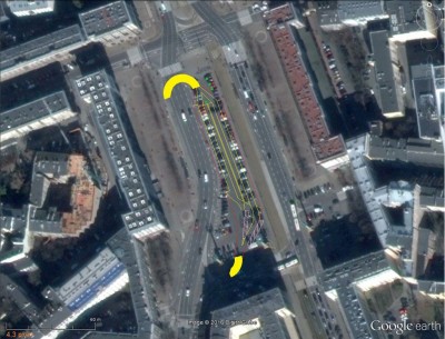

Narysowałem coś takiego, w Paincie i w ogóle. Wjeżdżając na pętlę wybiera się jeden z dwóch przystanków dla wysiadających (19 x 2 m). Potem jest układ: pas postojowy (3 m), pas do przejazdów (3,5 m), pas postojowy, drugi raz to samo, a pomiędzy 0,5 m ścieżki technicznej; razem szerokości 19,5 m. Między zderzakami samochodów wyszło mi 16,7 m i dochodzi 3,5 m szerokości zabranego pasa, więc powinno się zmieścić. Zbieranie ludzi z dotychczasowego przystanku pl. Konstytucji 01.
Na takiej pętli zmieściłoby się ze 12 przegubowców.
Kończyć tu mogłoby: (143?), 151, 411, 502, 514 (118 nie), co daje ok. 18 autobusów/h. Można pomarzyć jeszcze o 108 czy 187.
Pasy postojowe od lewej mają długości 62, 67, 71 i 75 m. Z dedykacją dla MichalaJ miejsca na nasadzenia drzewek ;)

Poc Vocem
(volviak)
Posty: 3481
Post autor: Poc Vocem » 15 lut 2016, 20:38
Jakoś to nawet wygląda, niemniej ja i tak będę obstawał przy GUS-ie w nadziei na przyszłe zwężenie Marszałkowskiej. Pytanie tylko czy i kiedy ono w ogóle nastąpi...
Posty: 12181
Post autor: Łukasz » 15 lut 2016, 20:38
Jesteś jakoś mocno przekonany, że na Pl.Konstytucji powinna być pętla? Plac ma chyba być jakoś zmieniany, ale to chyba nie po to, żeby na środku zrobić pętlę :/
Posty: 10706
Post autor: KwZ » 15 lut 2016, 21:22
Jestem przekonany, że w Śródmieściu brakuje pętli (liczba mnoga). Możesz się zastanowić nad lepszą lokalizacją :]
