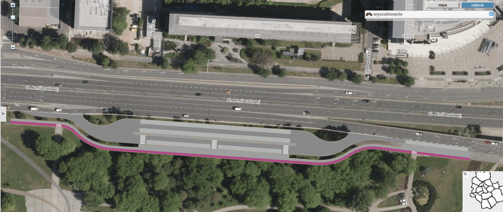

Hmm... Tak mi teraz przyszło do głowy... Jeśli przy GUSie problemem jest przepustowość w przypadku umożliwienia przejazdu W->E dla autobusów wyjeżdżających z pętli, to może można by było umożliwić im zawracanie na skrzyżowaniu (normalnie, w fazie zielonego relacji skrętnych), a pętlę urządzić pomiędzy GUSem a Rondem Jazdy?

W zamian za taką zajebistą pętlę przy okazji cywilizowania Marszałkowskiej i placu Konstytucji, można coś posiać i posadzić i na Waryńskiego. Poza tym, na rogu przy GUSie też trzeba by było ciąć drzewa.

W tej fazie masz wydzielony prawoskręt SEmyl pisze:Hmm... Tak mi teraz przyszło do głowy... Jeśli przy GUSie problemem jest przepustowość w przypadku umożliwienia przejazdu W->E dla autobusów wyjeżdżających z pętli, to może można by było umożliwić im zawracanie na skrzyżowaniu (normalnie, w fazie zielonego relacji skrętnych), a pętlę urządzić pomiędzy GUSem a Rondem Jazdy?
I brak możliwości puszczenia go w jakiejkolwiek innej fazie.
A pl. Defilad to nie idzie do 5-piętrowej zabudowy? Co jakiś czas widzę propozycje konkursowe na zagospodarowanie całego kwartału z Pałacem Nauki.estem też trochę sceptyczny wobec pętli na placu Defilad, chociaż oczywiście lepsza pętla ZTM, niż ogromny parking PKS.
To miejsce też jest niezbyt trafne, bo zaraz na południe stoi pomnik, który szkoda byłoby zasłaniać. Każde miejsce ma swoje minusy.a pętlę urządzić pomiędzy GUSem a Rondem Jazdy?
Nie chcę wykazywać wyższości pl. Konstytucji nad innymi lokalizacjami, a jedynie, że pętla w tym miejscu jest wykonalna.

Po skosie pomnik i tak zasłaniają drzewa, a prostopadle do ulicy prawie niczego nie ruszam.KwZ pisze:To miejsce też jest niezbyt trafne, bo zaraz na południe stoi pomnik, który szkoda byłoby zasłaniać.

To miejsce jest niezbyt trafne, bo utrudnia przesiadkę z tramwajów z ciągu Niepodległości.KwZ pisze:A pl. Defilad to nie idzie do 5-piętrowej zabudowy? Co jakiś czas widzę propozycje konkursowe na zagospodarowanie całego kwartału z Pałacem Nauki.estem też trochę sceptyczny wobec pętli na placu Defilad, chociaż oczywiście lepsza pętla ZTM, niż ogromny parking PKS.

fik pisze:To miejsce jest niezbyt trafne, bo utrudnia przesiadkę z tramwajów z ciągu Niepodległości.
Żeby ta przesiadka była łatwa i pozbawiona wkurwiającej gry "z którego przystanku pojadę szybciej" to pętla musiałaby być przy Plotniku.

No nie, bo jak pętla będzie po zachodniej stronie skrzyżowania z Niepodległości, to 523 et consortes też pojadą górą i zatrzymają się na wspólnym przystanku pod budynkiem GUSu.
Czy 1 czy 60 tu już bez większego znaczenia. Tramwaje zabije konieczność wydzielenia jeszcze jednej fazy kolizyjnej o koszmarnym czasie ewakuacji. Czy będzie ona taka dwie sekundy czy dziesięć to juz naprawdę drobnostka.
