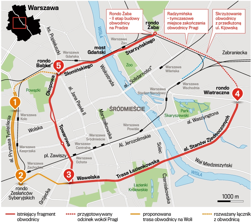

Obszerny artykuł o Obwodnicy Śródmiejskiej - w sporej mierze poświęcony części praskiej, więc wrzucam go do tego tematu. Najbardziej sensacyjna jest jednak zdecydowania opcja zmiany przebiegu OŚ na odcinku wolskim. Przebicie od Arkadii do Prymasa zamiast Okopowej!

Doprawdy świetnie, że ktoś na to wpadł, bo to daje szansę na zrealizowanie obwodnicy w standardzie bliskim TŁ, a nie kluczenie wąskimi uliczkami na ochocie i jazdą Okopową ze światłami co 200-300 metrów. Jedyne, co w tym projekcie boli to fakt, że w ten sposób powstanie kolejne skrzyżowanie o pięciu wlotach oraz zapewne potwornie długi wiadukt sięgający sprzed Powązkowskiej aż za rondo Babki Radosława.
I trochę przeraża podział praskiej obwodnicy na dwa etapy, z czego jeden ma się kończyć przy Radzymińskiej. I gdzie ruch z tego skrzyżowania ma się (choćby i tymczasowo) przenieść? Na Szwedzką?

Na pewno diabeł tkwi w szczegółach. I na pewno nie da się zbudować łącznika dokładnie po śladzie narysowanym na mapce - bo osiedla przy Burakowskiej i Piaskowej, bo cmentarz tatarski (!), bo zakład tramwajowy na Obozowej. Część wschodnią tego odcinka można ewentualnie zbudować albo przytulając się do linii kolejowej jeszcze przed Arkadią, albo budując ją w długim tunelu - tylko jak wtedy połączyć się z Prymasa na nasypie? :-k
No i poza tym to ja nie widzę rezerw przepustowości na Prymasa, żeby tam puszczać jakiś ruch zdjęty z Okopowej. Żadnych.

Bastian pisze:Na pewno diabeł tkwi w szczegółach. I na pewno nie da się zbudować łącznika dokładnie po śladzie narysowanym na mapce - bo osiedla przy Burakowskiej i Piaskowej, bo cmentarz tatarski (!), bo zakład tramwajowy na Obozowej. Część wschodnią tego odcinka można ewentualnie zbudować albo przytulając się do linii kolejowej jeszcze przed Arkadią, albo budując ją w długim tunelu - tylko jak wtedy połączyć się z Prymasa na nasypie? :-k
Ja widzę tylko jeden sposób realizacji tej inwestycji. Na odcinku od Prymasa do Powązkowskiej prowadzimy trasę w wykopie (lub w poziomie gruntu, nie wiem jak wyjdzie w praniu wzdłuż torów po północnej stronie. Za węzłem (typu B, jak przy GUS choćby) z Powązkowską trasa schodzi w tunel, który kończy się za rondem Radosława. Jezdnie trzeba by do tego rozsunąć, ale jest to wykonalne kosztem terenów Arkadii. No i jest to dysfunkcyjne, bo relację skrętną z Prymasa w Popiełuszki (której nie umożliwia też do końca węzeł trasy AK ze Słowackiego). Tu by trzeba niestety przy okazji Krasińskiego wydłużyć do Prymasa.

Poc Vocem pisze:Ja widzę tylko jeden sposób realizacji tej inwestycji. Na odcinku od Prymasa do Powązkowskiej prowadzimy trasę w wykopie (lub w poziomie gruntu, nie wiem jak wyjdzie w praniu wzdłuż torów po północnej stronie.
No tak, tylko jak i gdzie z Prymasa zejść do tunelu? A i tak chyba oznacza to konieczność zaorania połączenia Prymasa z AK - w przeciwnym razie gdzie rozwidlenie i na jakim poziomie?
Poc Vocem pisze:Tu by trzeba niestety przy okazji Krasińskiego wydłużyć do Prymasa.
Rozumiem, że tlący się i dymiący Żoliborz ("Most Krasińskiego wprowadzi ruch tranzytowy w środek dzielnicy!") chcemy na wszelki wypadek polać czymś wysokooktanowym? :-s

Bastian pisze:No tak, tylko jak i gdzie z Prymasa zejść do tunelu? A i tak chyba oznacza to konieczność zaorania połączenia Prymasa z AK - w przeciwnym razie gdzie rozwidlenie i na jakim poziomie?
Tu. Łącznik prowadzimy wzdłuż torów, zjazd i wjazd po rampach (np. węzeł typu WA "trąbka"). Jeśli zrobimy to dobrze, raczej nie wystąpi konflikt z węzłem z trasą AK. A na zejście do tunelu mamy jakiś kilometr, co oznacza możliwość zmiany poziomu jezdni o 80 metrów (Vproj=60 km/h, klasa GP). Tyle spokojnie wystarczy, żeby zejść do tunelu.
Bastian pisze:Rozumiem, że tlący się i dymiący Żoliborz ("Most Krasińskiego wprowadzi ruch tranzytowy w środek dzielnicy!") chcemy na wszelki wypadek polać czymś wysokooktanowym? :-s
Przecież ta relacja i tak służyłaby tylko Żoliborzowi. Ale jak nie chcą, to nie, może być bez Krasińskiego, niech jeżdżą dookoła :term:
