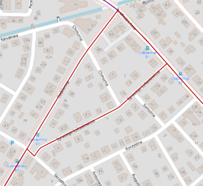

Przykład efektu automatycznej generacji trasy w pliku gtfs. Algorytm wyszukuje najkrótszą trasę między przystankami.

Podkład trzeba mieć porządny. Przypadki, gdzie trasa między przystankami może mieć kilka wariantów, są naprawdę sporadyczne.

to tylko jeden z dzisiątek przykładów błędów.

Co jest o tyle kuriozalne (właściwie to nie jest), że w GTFS można jak najbardziej narzucić trasę z góry (shapes.txt). Trzeba do tego tylko usiąść i tego chcieć, a skoro dane rozkładowe lecą z bazy danych TeeRa, to cudów się nie spodziewam.

I doszliśmy do sedna, bez obróbki ręcznej nie uzyskamy dobrych geometrii.
