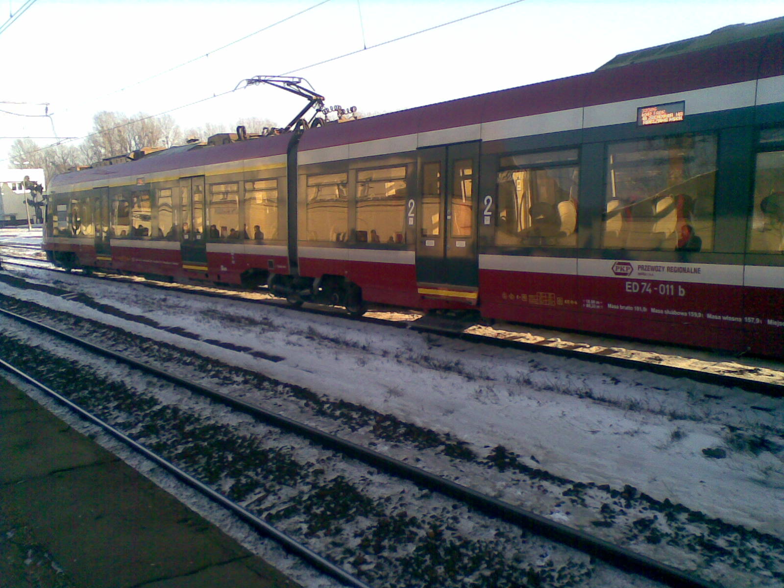

Piotr Wi pisze:Dziś ED74-011 w parze z 012 obsługujący poc. pośpieszny rel. Łódź Fabryczna- Warszawa Wschodnia P33507 zakończył jazdę ok. 13 w Żyrardowie. Powód wysunięty i urwany dolny stopień pod trzecimi drzwiami lewej strony. Zdarzenie miało miejsce w okolicy Skierniewic Rawki. Pasażerów zabrał następny pociąg tej samej relacji - skład wagonowy z EP 08-011 na czele ok. 1 godzina w plecy.

Z tym stopniem o tyle dziwny incydent, że w Skierniewicach pociąg miał peron po prawej stronie, zresztą wysunął się tylko ten. W przestrzeni wokół tych stopni widziałem bryły śniegu. ED74-012 też ma nieco mniejsze uszkodzenia blach poszycia wokół również dolnego stopnia w jednym ze środkowych wagonów. Jak widać element do poprawy przez konstruktorów PESY zwłaszcza, że zetknięcie takiego elementu z otoczeniem toru może mieć znacznie poważniejsze skutki.

podrozny113 pisze:Dziwne, że elektronika pozwoliła mu odjechać ze Skierniewic z wysuniętym stopniem.
Wystarczy zablokowanie któregoś z czujników w nieodpowiednim momencie i brak możliwości sprawdzenia tego czujnika....
Pewnie zrobione na zasadzie "po co dublować - to się nie zepsuje", albo po prostu z oszczędności lub niewiedzy.
podrozny113 pisze:Chyba że mechanik "oszukał" elektronikę.
Wątpię, żeby miał przy sobie laptopa na którym po drodze bawi się programem sterowóków PLC :)
