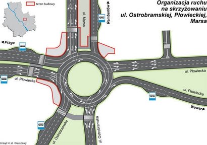

Post autor: Domino2001 » 13 sie 2010, 12:23
Tak powinno być namalowane.
Żródło TVN Warszawa

Post autor: mozgow » 14 sie 2010, 22:29
span pisze:Dzisiaj przed 8.00 rano przejeżdzałem przez owe rondo linią 401. Pierwsze co mi się wbiło to brak jakichkolwiek korków na linii Marsa-Ostrobramska/Trasa Siekierkowska - zazwyczaj trzeba było trochę odczekać. Druga sprawa to .... coś z asfaltem jest nie halo na tej linii - wygląda jakby ktoś pługiem przeciągnął po nim. Na oznakowania nie zwracałem uwagi - może dlatego, że dopiero później uświadomiłem sobie otwarcie.
Asfalt został sfrezowany, ale nie położono nowego, dlatego wygląda jak "przejechany pługiem". Co do oznakowania to jest wykonane prawidłowo, tylko... nie do końca sensownie. Autobusy odjeżdżające z przystanku na Płowieckiej w kierunku Wawra muszą przejechać przez linię ciągłą, aby dostać się na środkowy pas, prowadzący przez rondo na wprost.
Wg mnie oznakowanie z tej strony powinno być takie samo jak z przeciwnej - lewy pas w lewo, środkowy prosto, a prawy prosto i prawo. Autobusy nie musiałyby przekraczać linii ciągłej, a osobny pas do lewoskrętu się tam przyda.
Posty: 25030
Post autor: pawcio » 15 sie 2010, 9:55
mozgow pisze:Wg mnie oznakowanie z tej strony powinno być takie samo jak z przeciwnej - lewy pas w lewo, środkowy prosto, a prawy prosto i prawo. Autobusy nie musiałyby przekraczać linii ciągłej, a osobny pas do lewoskrętu się tam przyda.
Tylko wówczas nie miałbyś pełnej, bezkolizyjnej turbiny. Tak samo jest od Ostrobramskiej, gdzie tylko jeden pas jest do jazdy na wprost w kierunku Marsa. Większa ich ilość wymusiłaby rozbicie turbiny.

Post autor: mozgow » 15 sie 2010, 19:45
pawcio pisze:Tylko wówczas nie miałbyś pełnej, bezkolizyjnej turbiny. Tak samo jest od Ostrobramskiej, gdzie tylko jeden pas jest do jazdy na wprost w kierunku Marsa. Większa ich ilość wymusiłaby rozbicie turbiny.
Widać, że rondo było projektowane pod światła, a turbinę dali, aby jeszcze bardziej nie zakorkować tego skrzyżowania.
Krzysiek_S pisze:Hmm a może przenieść przystanek za rondo na Płowiecka 02 , oczywiście po budowie przejść pod rondem.? Jeśli jest taki problem, że autobus musi łamać przepisy, przekraczając linie ciągłą.
Po pierwsze tego przystanku przed skrzyżowaniem w ogóle nie powinno być. Po drugie po przeniesieniu za skrzyżowanie byłby piękny, niewykorzystywany przystanek :-)

Post autor: Rosa » 28 sie 2010, 10:20
Nowe malowanie to niestety jest tragedia i praktycznie odcina ono TS od ronda. Mialoby to nieco więcej sensu gdyby była już wybudowana estakada w Marsa ale i tak będzie źle. Mamy obecnie 1 pas do jazdy na wprost w Marsa, ten pas jest dla Ostrobramskiej a TS teoretycznie może tam wjechać dopiero jakieś 20 m przed rondem co jest oczywiście niewykonalne. Mozna wiec wybierać czy przekroczyć ciągłą wcześniej, czy przekroczyc ciagła dopiero na rondzie (oj niebezpieczne). Korki gwarantowane, stoi sie nawet poza szczytem, jest DUŻO gorzej niż przed wakacjami gdy rondo było 2 pasmowe.
Nawet po wybudowaniu estakady samochody z TS będa potrzebowały wjechać na rondo po to aby skręcic w lewo w Grochowska i będa miały ten sam problem co teraz, brak mozliwości bezpiecznej zmiany pasy na lewy na tym krótkiem wiecznie zakorkowanym samochodami z Ostrobramskiej odcinku.
Posty: 25030
Post autor: pawcio » 30 sie 2010, 7:28
Faktycznie od strony TS może być trochę ciężko. Ale to raczej jest do wyregulowania długością ciągłej linii. Od strony Ostrobramskiej nowe rondo działa znakomicie.
