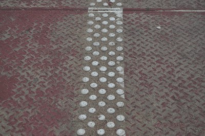

MeWa pisze:jednej rzeczy na zdjęciach nie widać - byhwają bardzo śliskie, gdy mokre. Świetne rozwiązanie.
Korzystam regularnie z Rakowca, gdzie owe płyty leżą - nie stwierdziłem ich śliskości - dzięki górnej fakturze.
MeWa pisze:"bruzdy" to pół biedy.
Owszem. Wykonanie bruzdy w miejscu gdzie przebiega żółta linia na peronach w metrze nie byłoby problemem i nie stałoby w sprzeczności z żadnymi przepisami, nie groziłoby poślizgnięciem, a ułatwiłoby życie. Robienie "cycków" nie jest najlepszym rozwiązaniem i tu się z Tobą zgadzam.
MeWa pisze:Poza tym wyraźnie widać nawet na tych kilku zdjęciach, że brakuje spójności chociażby co do wyznaczenia miejsca linii bezpieczeństwa.
Stawiam, że odległość krawędź peronu - bruzda jest identyczna na wszystkich peronach.

MisiekK pisze:Korzystam regularnie z Rakowca, gdzie owe płyty leżą - nie stwierdziłem ich śliskości - dzięki górnej fakturze.
masz szczęście. Ale akurat Twoje doświadczenia w tym zakresie nie są jedyne (a także - nie są ogólne).
MisiekK pisze:Owszem. Wykonanie bruzdy w miejscu gdzie przebiega żółta linia na peronach w metrze nie byłoby problemem i nie stałoby w sprzeczności z żadnymi przepisami, nie groziłoby poślizgnięciem, a ułatwiłoby życie. Robienie "cycków" nie jest najlepszym rozwiązaniem i tu się z Tobą zgadzam.
na takiej samej zasadzie jak bruzdy, to na nowych stacjach metra są chropowate płyty w pasie bezpieczeństwa. Natomiast guzki są pewnym standardem, do którego powoli się dąży - nie tylko w Polsce.

MeWa pisze:masz szczęście. Ale akurat Twoje doświadczenia w tym zakresie nie są jedyne (a także - nie są ogólne).
Poślizgnąć się można na wszystkim co jest mokre i na co pada deszcz, bo zależy to od wielu czynników i niekoniecznie od samego podłoża.
MeWa pisze:na takiej samej zasadzie jak bruzdy, to na nowych stacjach metra są chropowate płyty w pasie bezpieczeństwa.
Które są na identycznej wysokości (i czemu nie wymieniono ich na starych jak już tak). Różnica dla niewidomego jest wtedy gdy występuje różnica wysokości, a nie tylko zmiana struktury.
MeWa pisze:Natomiast guzki są pewnym standardem, do którego powoli się dąży - nie tylko w Polsce.
Dlatego niech je reguluje Prawodawca. Miło, że wreszcie doszliśmy do porozumienia.

MisiekK pisze:Poślizgnąć się można na wszystkim co jest mokre i na co pada deszcz, bo zależy to od wielu czynników i niekoniecznie od samego podłoża.
owszem, ale niektóre szczególnie temu sprzyjają. I są sygnały, że te czerwone płyty robią się śliskie.
MisiekK pisze: czemu nie wymieniono ich na starych jak już tak
pewnie dla tego samego powodu, dla którego "zdarzają się" przystanki tramwajowe i stacje kolejowe. Są dopuszczone do ruchu i nie ma potrzeby nagłych modernizacji.

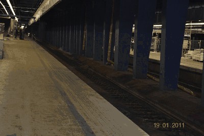

Misiek i Chester:
chyba nie rozumiecie: to są skutki nie-czekania. Dwa dworce w naszym
mieście, kompletnie różne, oba w trakcie lub tuż po remoncie. Które z
tych rozwiązań jest lepsze? Ja widzę, nie mam problemu, a niewidomy
musi się nauczyć jakiegoś standardu - inaczej nie będzie wiedział o co
chodzi.
Na Centralnym guzki są jakieś 15-20 cm od krawędzi, na Gdańskim
- koło 70-80. One mają ostrzegać a nie mylić. Na Centralnym, jak
niewidomy zatrzyma się tuż koło guzków to będzie tam, gdzie zgodnie z
przepisami nie powinien być. Tylko on nie wie, że jest za blisko. W
metrze chociaż wrzasnąłby na niego megafon. Zrobiono? Zrobiono. Szybko?
Szybko. Z głową? Zapytaj niewidomych. Ja pytałem moich znajomych, ale tu
nie powtórzę co powiedzieli..
A na innych stacjach kolejne wzorki.

Kamyczek pisze:Na Centralnym guzki są jakieś 15-20 cm od krawędzi
nie wiem, czy pisałem, ale na Centralnym tymi samymi guzkami oznaczono schody oraz przestrzeń pod schodami...
