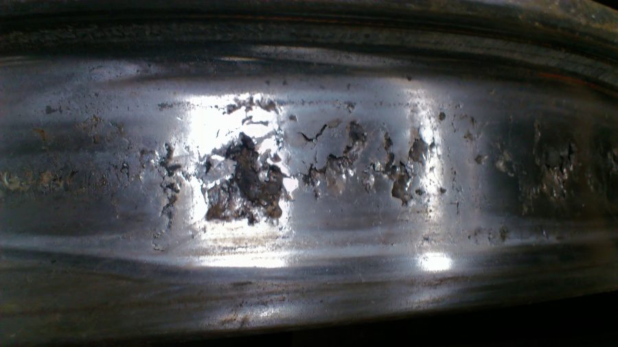

przewoz pisze:Na szopie MNG to mają wesoło :)
Co chwila siedzi tam któraś EN97 na toczeniu (w zasadzie nie ma dnia, żeby jakiejś nie było), co jakiś czas można tam również zobaczyć Class 66, a dziś widziałem nawet Traxxa PMT... Fajnie.
oszczednosci a bezpieczeństwo pasazerów zagrożone (-(
Tak wyglada obręcz zestawu kołowego przed toczeniem.... ewidentna wada materiałowa - pęcherze odlewnicze
przewoz
Posty: 6096
Post autor: przewoz » 25 mar 2013, 10:25
Ładnie, ładnie... a jaki to pojazd?
AAdamq
Posty: 489
Post autor: AAdamq » 25 mar 2013, 14:11
EN97 prawdopodobnie ma te same obręcze co tabor KM (ten sam producent) a powodem powstawania pecherzy w odlewie jest... zbyt niska temperatura wlewki i żużel nie zdąży wypłynąć na wierzch. Trochę to dziwne, ale szanujacy się producent PESA i ZNTK Mińsk Maz. nie spełniają warunków dopuszczenia pojazdów do eksploatacji.... tylko: kasa Panie kasa... :-k
przewoz
Posty: 6096
Post autor: przewoz » 25 mar 2013, 16:09
No ok, ale to dziwne, że o jednych pojazdach tego producenta słychać, że są problemy (EN97, Acatusy 2 i Gama - wszędzie to samo), a w innych już nie słychać...
AAdamq
Posty: 489
Post autor: AAdamq » 25 mar 2013, 16:30
Swego czasu było powiedzenie.... jak stal z HUTY POKÓJ to jest spokój. Problem dla mnie znany od lat... wszystkie ST44 po naprawie rewizyjnej w Bydgoszczy miały wymieniane zestawy kołowe po około roku eksploatacji z powodu... wykrytych wzrokowo pęcherzy w obręczach zestawów kołowych. Po przeszkoleniu na defeskoskopie w Poznaniu odstawiłem po naprawie rewizyjnej wszystkie ST44, ale już w okresie gwarancji... Natomiast SP/SU45 po naprawach rewizyjnych w Poznaniu nie miały tego problemu.
