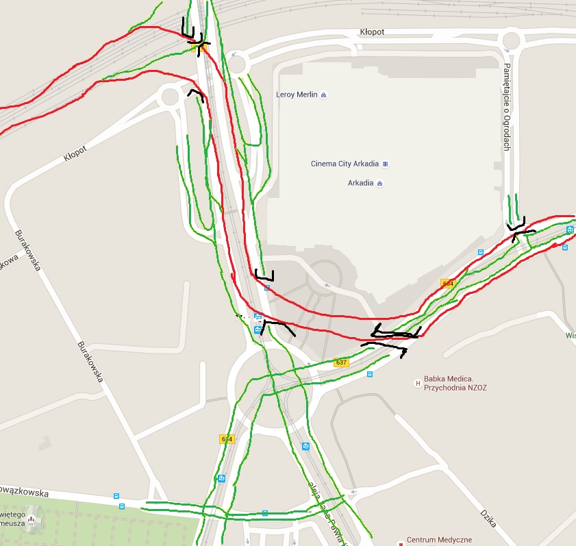

Tam można by przenieść skrzyżowanie (w sensie: zepchnąć je na północny wschód) i w ogóle przerobić tam całe Rondo Babka - a raczej po prostu je zlikwidować z główną drogą N-E (jako obwodnicą, która potem - patrząc od strony Pragi - odbijałaby w lewo nad tory kolejowe - maksymalnie jako 2x2 + pas do skrętu). Ale 1) To tory kolejowe, więc PKP, więc problemy, 2) Mamy za szeroką Okopową, 3) Boże, przecież to kolejna autostrada w mieście.
Za to nie mamy chorego ronda Babka, które dla mnie jest teraz wielkim, beznadziejnym placem, którego przejście jest jedną z większych katorg (a szczególnie zachodnią stroną), a ładne skrzyżowanie z relacjami skrętnymi dla tramwajów.
Nawet wyksrobałem mój zamysł w painicie
. Na zielono - te drogi, co mamy teraz - jak miałyby być połączone, na czerwono - obwodnica śródmiejska na wiadukcie // w tunelu (tunel droższy, ale bardziej przyjazny ludzią). Tak, z tego może nie wynikać, że styknie tam miejsca dla tramwajów, ale chodzi o to, żeby go starczyło i były normalne relacje skrętne dla tramwajów. To w ogóle nie jest mierzone - ale na Słomińskiego jest miejsca bardzo, bardzo dużo, Rondo Babka też idzie zagospodarować z połaciami terenu.

Dantte, czy ja dobrze widzę nad torami kolejowymi jeszcze trzy poziomy drogowe?!
I rozumiem, że wszystkie kondygnacje zaekranowane, bo przecież tam zaraz po obu stronach są bloki, których mieszkańcy niekoniecznie się ucieszą z estakad na poziomie czwartego piętra.
