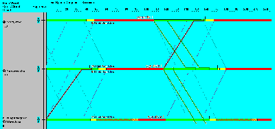

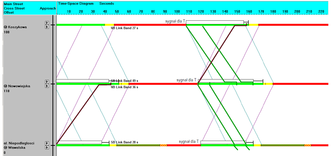

Ponieważ ostatnio dyskusja ucichła, wrzucam przykład priorytetów tramwajowych w Warszawie. Proszę, oto wykresy koordynacji dla szczytu popołudniowego na ciągu al. Niepodległości.
Zwróćcie uwagę, jak pieknie jedzie się tramwajem w kierunku na północ. Ruszając w pierwszej sekundzie zielonego, wpada się na sam początek czerwonego. I to dwa razy. Na południe jest tylko odrobinę lepiej, ale i tak trzeba gdzieś stracić cały cykl.
Pytanie, czy koordynacja samochodowa (która jest zawsze traktowana w sposób nadrzędny) cokolwiek daje przy takich obciążeniach ruchem (stopnie nasyceń 0,9-1).
Post autor: Glonojad » 19 wrz 2010, 21:27
Zaiste śliczne. Wystarczyłoby tylko Nowowiejską ze 30 sekund do przodu pchnąć i byłoby dużo lepiej...

Post autor: Majusi » 30 wrz 2010, 23:45
Jarek pisze: Pytanie, czy koordynacja samochodowa (która jest zawsze traktowana w sposób nadrzędny) cokolwiek daje przy takich obciążeniach ruchem (stopnie nasyceń 0,9-1).
Daje. Badania może sprzed wielu lat mówiły o poprawie przepustowości w granicach nawet 20% (płynność ruchu) a na pewno minimalizacja strat czasu (tu m.inn. Synchro). Zresztą jak widać na tym diagramie sytuacja zarówno dla pojazdów jak i dla T jest identyczna (zatrzymania na skrajnych skrzyżowaniach). W drugą stronę może gorzej.
Jarek
Posty: 2963
Post autor: Jarek » 08 paź 2010, 0:07
No właśnie nie. Tramwaj jadący na północ musi odstać 2 cykle. Trafia na początek sygnału zabraniającego.

Szamot
Posty: 2278
Post autor: Szamot » 08 paź 2010, 0:20
Majusi pisze:
W przeliczeniu na pojazd, czy na pasażera?
