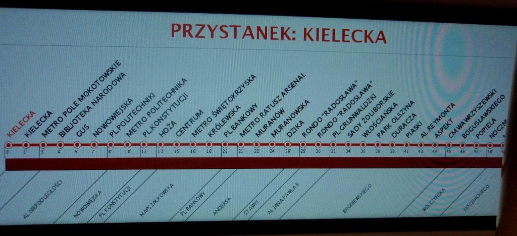

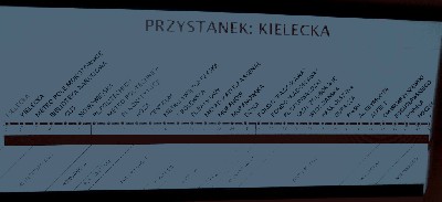

Na Krzycholandii pojawiła się fotka swingowej elektrodechy dla objazdowego 33. Naprawdę to cudo, które powinno umieć wyświetlić i powiedzieć wszystko, co pasażerowi do szczęścia jest potrzebne, w żaden sposób nie informuje, że trasa jest w jakikolwiek sposób zmieniona?

Informuje. Z takim zapisem został wgrany plik. Tak jest. Ale przy tak wgranym pliku istnieje możliwość ręcznego ustawienia "trasa zmieniona". Na wyświetlaczach pojawi się wtedy taka informacja, a przystanki pozostaną bez zmian

To przerasta niektórych. Sterownik gryzie i pali więc nie ustawiają. Tylko w wozie 3273 nie da się ustawić, bo po ulepszeniu systemu te udogodnienia zniknęły i nie ma winnych tej sytacji.

Dobra, ale to powinno być w pliku, ewentualnie powinien to (raz dla całej floty) ustawiać gość od SIP czy centrala (jeśli ten plik _nie może_ zawierać takiej informacji).
No bo dlaczego ten motorniczy nie wklepuje rano do sterownika (z kartki) swojego planu pracy, nie musi klikać zapowiadania każdego z przystanków (oczywiście razem z kodem przystanku, też z kartki), nie wpisuje ręcznie końcówek na tablice?
A jeśli te pliki - aż tak bardzo - nie mogą zawierać odpowiednich informacji, to może warto przygotować sobie skrypt, który wczyta taki plik i go w odpowiedni sposób obrobi - usunie przystanki techniczne, zaznaczy przystanki objazdowe, zmieni nazwy zajezdni i co tam jeszcze jest potrzebne. I taki przerobiony plik można wrzucić na urządzenia
Post autor: Szeregowy_Równoległy » 02 maja 2013, 20:30
Właśnie o to mi chodziło. 105 dziś jeździłem i nie musiałem w żaden sposób ingerować w to, co na tablicach się wyświetla. Trasa zmieniona pojawia się sama kiedy potrzeba i znika po przejechaniu odcinka zmienionego. Czemu w tramwajach tak się nie da, że wystarczy wklepać brygadę a reszta samasię? Bo szczerze wątpię, że ZTM potrafi w Macrosystemie a nie potrafi w tym, co w swingu siedzi.
