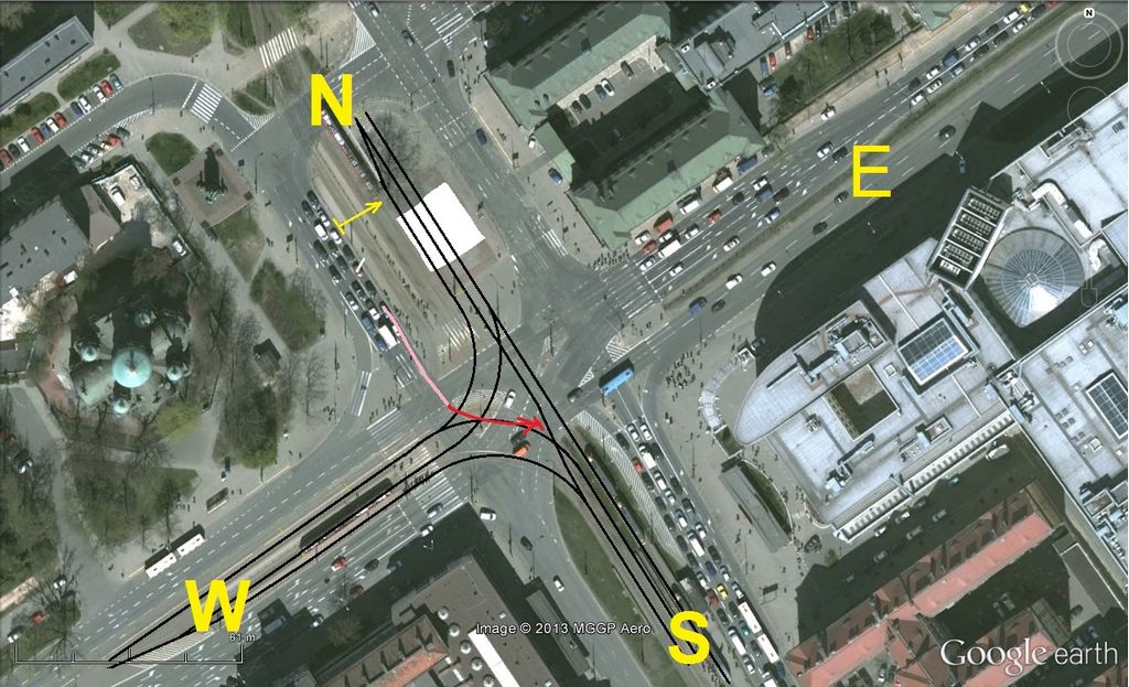

Rozrysowałem to trochę.
Zdjęcie zorientowane jest północ na górze. Żółte litery umownie oznaczają wloty. Na czarno proponowane osie torowisk. Wyznacznikiem jest prosty tor SN.
Proponowane fazy:
1) Tramwaje i samochody NS, SN oraz autobusy NE (tylko zbiorkom!) po linii różowej, czerwonej, po czym robią stop przed torowiskiem; piesi przez wloty W i E. [~= (a) powyżej]
2) Ruszają samochody WE oraz autobus stojący na czerwonej strzałce. Ponieważ samochody są z tyłu, to nawet jeśli trzeba będzie je opóźnić, to minimalnie. Ponadto samochody EW i piesi/rowery przez wlot N.
3) skręty ES, WN, NW, SE. W kolejności spodziewanej przeze mnie krytyczności.
4) skręty SW, WS i ew. SN; piesi przez E. [~= jak (b) powyżej]
Względem tego, co pisał Bastian, kolejność jest zmieniona. W szczególności nie można skrócić NS, żeby puścić SW.
Czerwona strzałka ma ok. 29 m długości. Gdyby oś torowiska NS pozostała jak przed metrem, to byłaby krótsza, ale te 18 m powinna mieć. Dodatkowo przeniosłem pomnik 4 śpiących w miejsce wg wikimapii. Żółta strzałka pokazuje, o ile można by przenieść zachodnią jezdnię pl. Wileńskiego, co pozwoliłoby powiększyć parczek przy cerkwi, ale samochody NS musiałyby jechać po esce, a czerwona strzałka byłaby krótsza i ostrzej skręcająca.
Srebrna część torowiska byłaby niepotrzebna, jeśli wystarczałoby, żeby tor do skrętu NW miał pojemność jednego składu. W przeciwnym razie rozjazdy musiałyby być przed placem. Wszystkie łuki tramwajowe R = 30 m.
Proponowane fazy:
