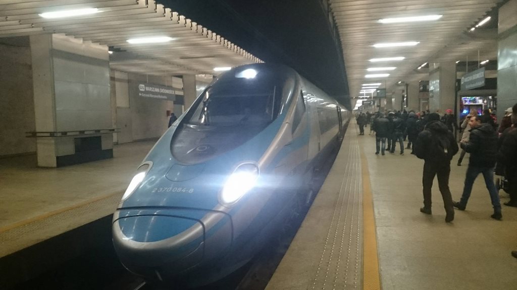

Post autor: fik » 01 lut 2017, 19:34

Rozjazd na Centralnym.

Przyjazd, wyjazd czy tranzyt? Pendo tez otwierają z dwóch stron drzwi? Bo formalnie to wsiadać się powinno z zewnątrz :>
