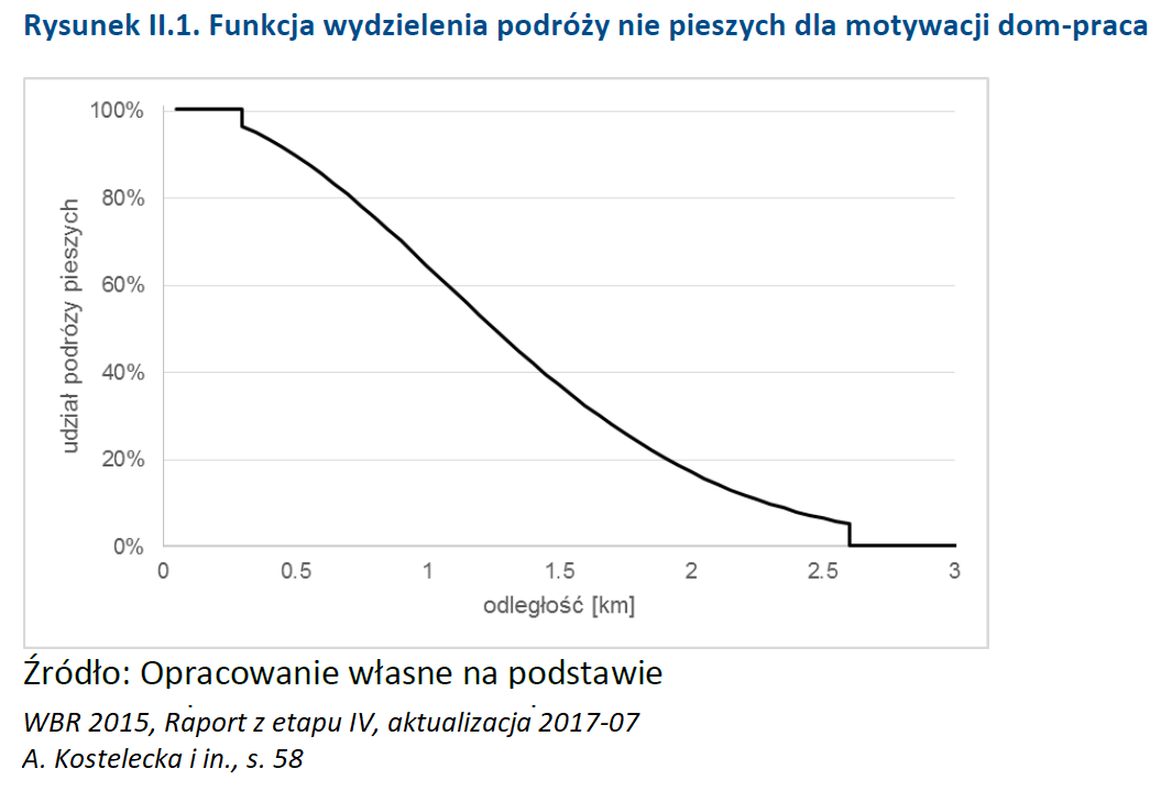

Post autor: KwZ » 30 kwie 2020, 11:44
W aktualizacjach znalazłem to, co mnie interesowało, rys. poniżej.
Oczywiście to pewien model, ale ok.
Przy okazji, z rys. I.10 s. 42 wynika, że średnia prędkość pieszego to 1,28 m/s = 4,6 km/h (na dystansach do 700 m).
Posty: 10651
Post autor: KwZ » 30 kwie 2020, 12:39
Podana funkcja na powyższym rysunku to:
u(d[km]) = exp (-(d/2,1)^2),
tylko że nie pasuje do wykresu. Musiałoby być coś w rodzaju
u(d) = exp (-(d/1,5)^2).
Ech...
