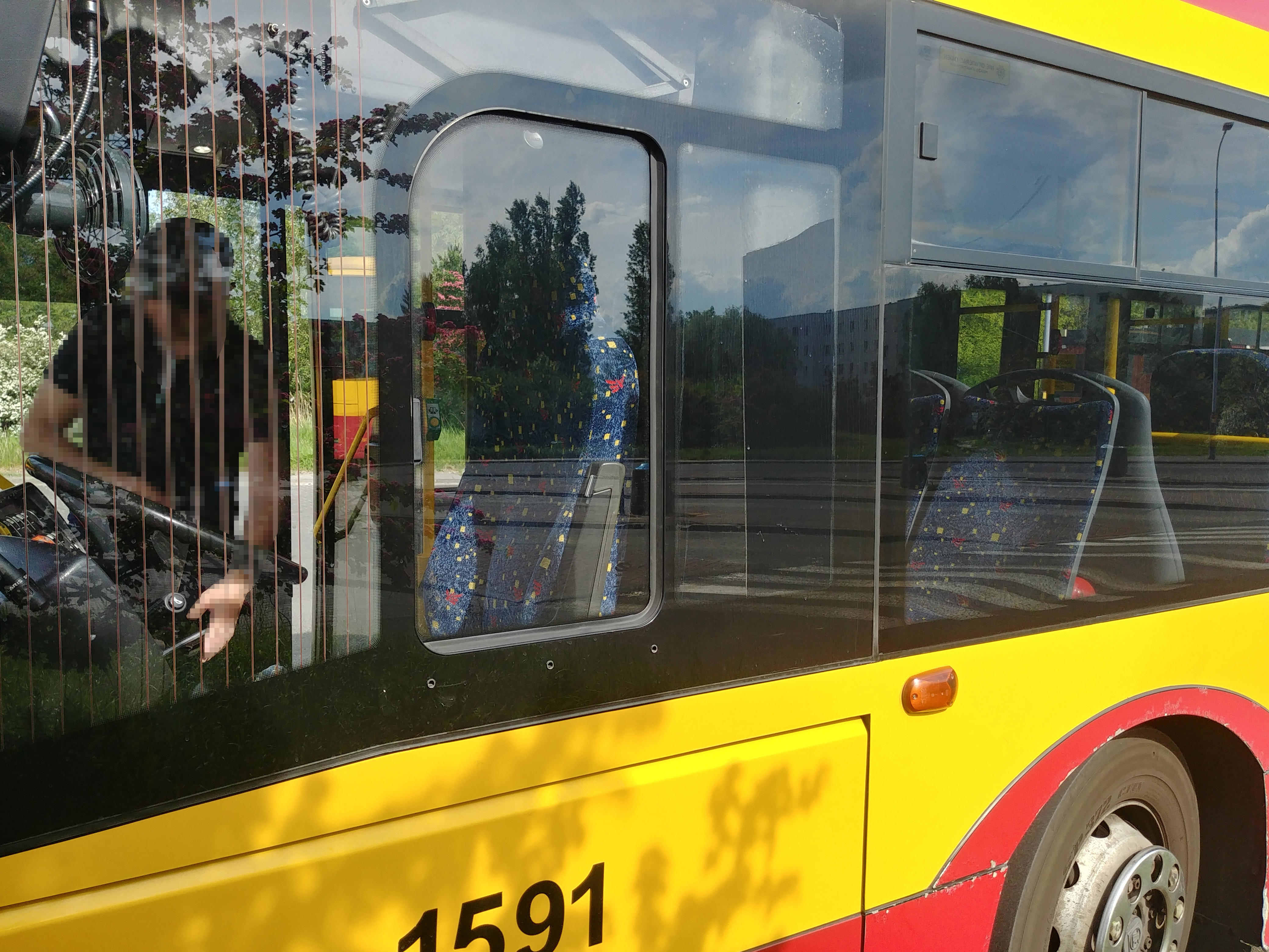

O którą folię na załączonym zdjęciu chodzi? Gdzie jest ta folia, która (jeśli dobrze rozumiem post) ogranicza pole widzenia?
- ZielonyJamnik
- Posty: 1715
To jest niby ta półrzezroczysta co jest do 3/4 otwieranego okna
Na szybie stałej, za szybą przesuwną. 100% czarna.

Wychylić głową? Strona pozwala, twierdzi, że nie należy patrzeć przez tę szybę, gdyż grozi to uderzeniem głową o szybę.
A jeszcze większe zbliżanie głowy do okna, w tym szyby przesuwnej z pochwytem, to ryzyko zwiększa.

@kocur Po pierwsze użyj trochę kultury. Po drugie mówię, po co przyjmował mandat jak się nie zgadzał. "Przyjęcie mandatu drogowego oznacza, że osoba ukarana zgadza się z winą i wysokością kary nałożonej przez funkcjonariusza i przyjmuje mandat na miejscu." No to jak, zgadza się (przyjmując), a tu pisze, że nie? Albo jest coś nie tak, albo myślał, że firma zapłaci i da im pstryczek, jeśli tak, no to nie wyszło.
Po trzecie jakaś 18cm folia z tyłu, bo trzeba manerwy robić. No jakoś prawie 10lat jeżdżę na Solarisach i w życiu mi tam nie trzeba było się aż tak obracać, żeby mi jakaś folia miała przeszkadzać. Po czwarte nie odniósł się do tego skąd mandat, na podstawie swojego doświadczenia jakoś mam głębokie przeczucie, że zostało to zasugerowane podczas kontroli, żeby się przyjrzeć tej folii.
