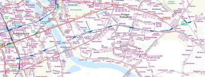

Z tego wszystkiego podoba mi się tylko jedna kreska na mapie. Połączenie osiedli na Bokserskiej i Mordoru z metrem Racławicka. Wszystko inne dramat. Wytłumaczy mi ktoś czemu miasto cały czas brnie w krzyżowanie M1 z M3 na nieistniejącej stacji?!

Żeby dziadki z metroprojektu spokojnie mogły projekt (spartolony zresztą jak cała reszta ich pseudopracy) dokończyć i jeszcze na wykonawczym kiedyś zarobić.Daniel_FCB pisze: ↑15 mar 2021, 18:25. Wytłumaczy mi ktoś czemu miasto cały czas brnie w krzyżowanie M1 z M3 na nieistniejącej stacji?!
Z etapu II miałyby być realizowane oba warianty czy tylko jeden?Daniel_FCB pisze: ↑15 mar 2021, 18:25Z tego wszystkiego podoba mi się tylko jedna kreska na mapie. Połączenie osiedli na Bokserskiej i Mordoru z metrem Racławicka. Wszystko inne dramat. Wytłumaczy mi ktoś czemu miasto cały czas brnie w krzyżowanie M1 z M3 na nieistniejącej stacji?!

Red. Osowski uchyla nieco rąbka tajemnicy o gimnastyce, którą proponuje się robić, aby zmieścić nową stację pod Jana Nowaka-Jeziorańskiego:
Stołeczna pisze:- Ze studium technicznego III linii wynika, że mniejsza liczba stacji na Gocławiu oznaczałaby też mniejszą dostępność do metra - dodała Anna Bartoń, rzeczniczka Metra Warszawskiego. Według niej autorzy koncepcji, która kosztem 1,9 mln zł powstaje od 2019 r. zaproponowali rozsunięcie trzech sąsiednich przystanków. Odległości między nimi wyniosą 620 i 630 m (licząc od środka peronów). To znacznie poniżej warszawskiej średniej - niespełna 1000 m. Stacja Ostrobramska znalazłaby się pod Zamieniecką (z dojściami do wszystkich narożników skrzyżowania tych ulic), a stacja Gocław - u zbiegu ul. Fieldorfa i gen. Bora-Komorowskiego.

Ale zobacz, jakie to perpetuum mobile - wybudują, po roku okaże się (nagle i niespodziewanie), że przesiadki na Stadionie są niedogodne, więc się zacznie kombinować przejście na układ kierunkowy, a ile to ekspertyz, studiów wykonalności, projektów, rysunków, dokumentacji...Glonojad pisze: ↑15 mar 2021, 18:47Żeby dziadki z metroprojektu spokojnie mogły projekt (spartolony zresztą jak cała reszta ich pseudopracy) dokończyć i jeszcze na wykonawczym kiedyś zarobić.Daniel_FCB pisze: ↑15 mar 2021, 18:25. Wytłumaczy mi ktoś czemu miasto cały czas brnie w krzyżowanie M1 z M3 na nieistniejącej stacji?!
...no i zawsze można przeprojektować połączenie linii na Świętokrzyskich.

Prywatnie mi by było na rękę gdyby wybrali wariant pod Dolną i Racławicką.

Jeszcze w sumie można byłoby na zachodzie dodać zawijas i wejść w ślad JP ze stacjami Centralny i końcówka pod ONZ, żeby umożliwić jeszcze migrację do/z M2 i doprowadzić św. metro do kolei dalekobieżnej.
A PKP Gocławek nie miał być przesuwany? Wtedy lepiej ostatnią stację dać od PKP Gocławek do ZP Okularowa. Lepsze objęcie Gocławka Wsch. i Wygody, Ząbek. Łatwiej zrobić dowózkę coś na kształt dawnego 445 bez zastanawiania się gdzie zakrańcować dowózki w innym wypadku. No i oczywiście kraniec 188 i 202 też przesunąć
