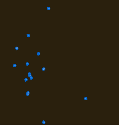

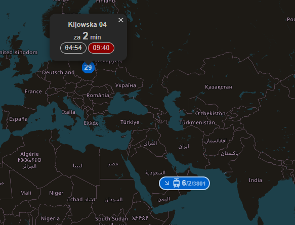

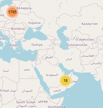

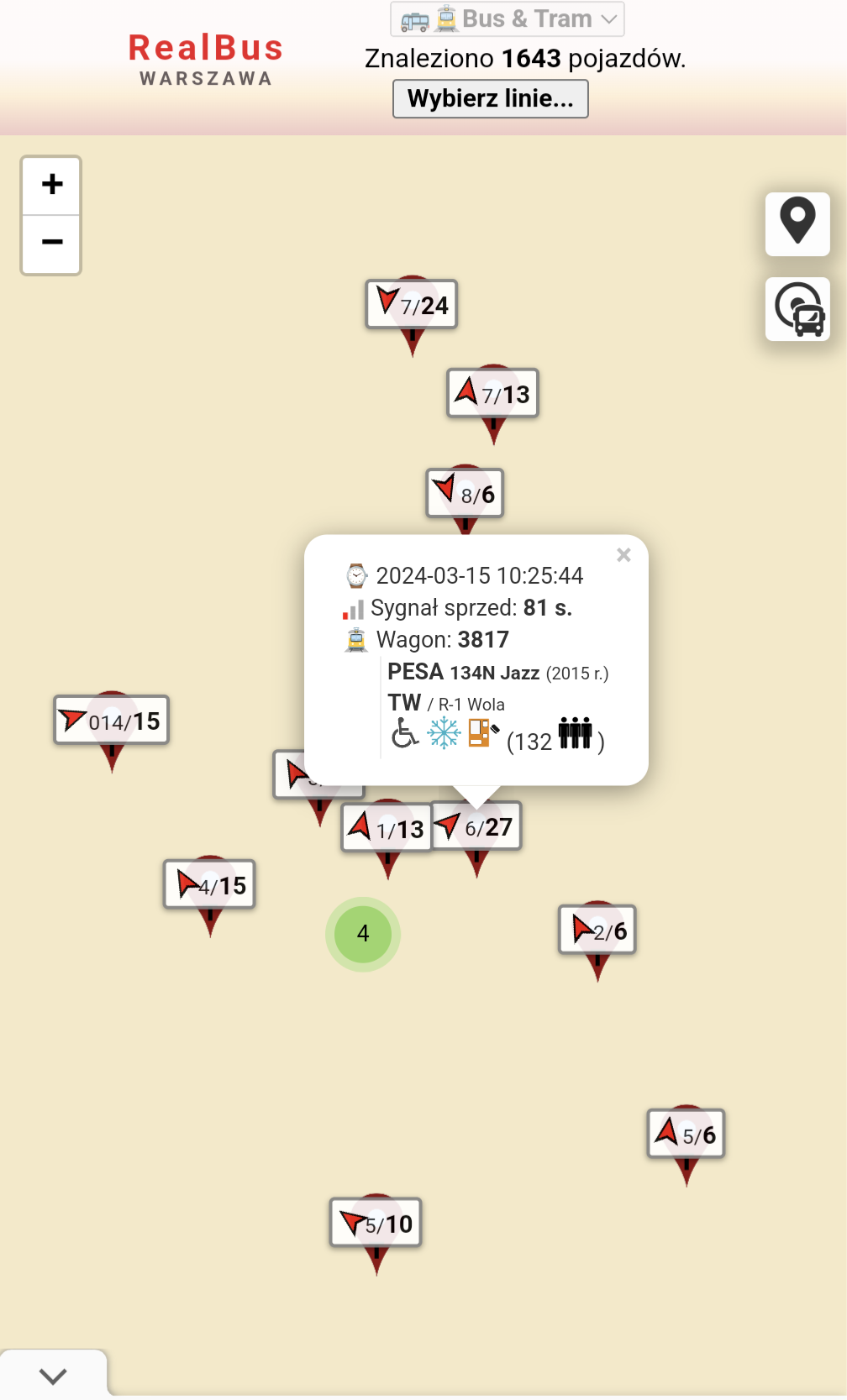

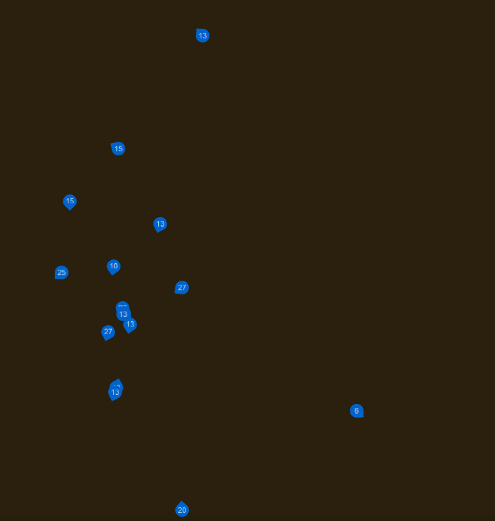

Jak patrzę na dane, to w przypadku tych tramwajów długość i szerokość geograficzna są odwrócone.
Przecinak
Posty: 98
Post autor: Przecinak » 15 mar 2024, 9:46
Już chyba wiem na czym polega problem xD Tramwaj zwraca do API odwróconą długość i szerokość geograficzną. Warszawa to jest 52.xxxx 21.xxxx, a ta pustynia to jest 21.xxxx 52.xxxx. :-D
Posty: 12374
Post autor: Łukasz » 15 mar 2024, 9:46
Może można by to sfiksować na froncie :)
Posty: 2626
Post autor: zxcvbnm » 15 mar 2024, 10:22
Łukasz pisze: ↑
15 mar 2024, 9:46
W tym przypadku bliżej frontu wojennego niż frontu w rozumieniu UX :| Tramwaje Warszawskie filia w Rijadzie.
Posty: 2626
Post autor: zxcvbnm » 15 mar 2024, 10:32
Operacja Pustynna PESA
