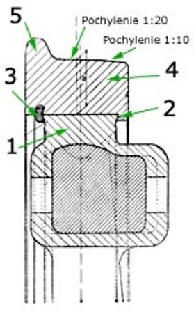

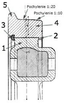

Czasem jest tak, że maszynista jedzie prędkością wyznaczoną dla danego szlaku i pociąg jest opóźniony lub przyjeżdża przed czasem. Powodem takiej sytuacji jest obręcz zestawów napedowych. Zestaw po przeobręczowaniu posiada 75 - 80 mm(grubość obręczy w miejscu styku z szyną) a zestaw zużyty 40mm(minimalna dopuszczalna grubość obreczy). Przy czym ta minimalna grubość jest czasem ograniczeniem szybkosci przez tabor jeżdżący np: 160km/h -->>> minimalna grubość wynosi wtedy 50mm
1- koło bose (stała wartość)
2- podcięcie obręczy
3- klin zabezpieczający
4- obręcz(zmiana grubości wynikajaca z eksploatacji)
5- obrzeże

Adamq pisze:Powodem takiej sytuacji jest obręcz zestawów napedowych
Jesteś pewien że napędowych? (-(

gburek pisze:
Tak.
Zestawy toczne nie biorą udziału w napedzie pojazdu.... oczywiśie zapas mocy silnika napędowego ma znaczenie. Pojazd trakcyjny z obręczą zestawu napędowego o średnicy 1250mm (w kręgu tocznym) przy grubości obręczy 80mm(w punkcie styku z szyną) ma większą szybkość od pojazdu z obręczą zużytą (min 42mm-grubość obręczy i 1166-średnica obręczy). Powód.... napęd szybkościomierza jest w osi pojazdu trakcyjnego, gdzie obroty osi są z reguły stałe. Przy min. średnicy szybkosciomierz wskaże np. 70km/h i to wskazanie bedzie takie same dla obręczy nowej jak i zużytej, ale czas przejazdu się wydłuży, na długosci 10km czas jazdy może wynieśc +2min o ile maszynista nie bedzie pilnował zegarka tylko szybkościomierz.

Adamq pisze:Powód.... napęd szybkościomierza jest w osi pojazdu trakcyjnego
Oooo, ciekawa teoria że w EN57, EN71, ED72, 14WE itd, napęd prędkościomierza znajduje się w wagonie silnikowym.

gburek pisze:Oooo, ciekawa teoria że w EN57, EN71, ED72, 14WE itd, napęd prędkościomierza znajduje się w wagonie silnikowym.
pewnie chciał napisać "w osi tocznej". I racja, tam się powinno umieszczać. W nowoczesnych pojazdach czujników predkosci i tak jest więcej, zwykle kazda oś ma pomiar prędkości. Potrzebne jest to na przykład od układu wykrywania poślizgu.
