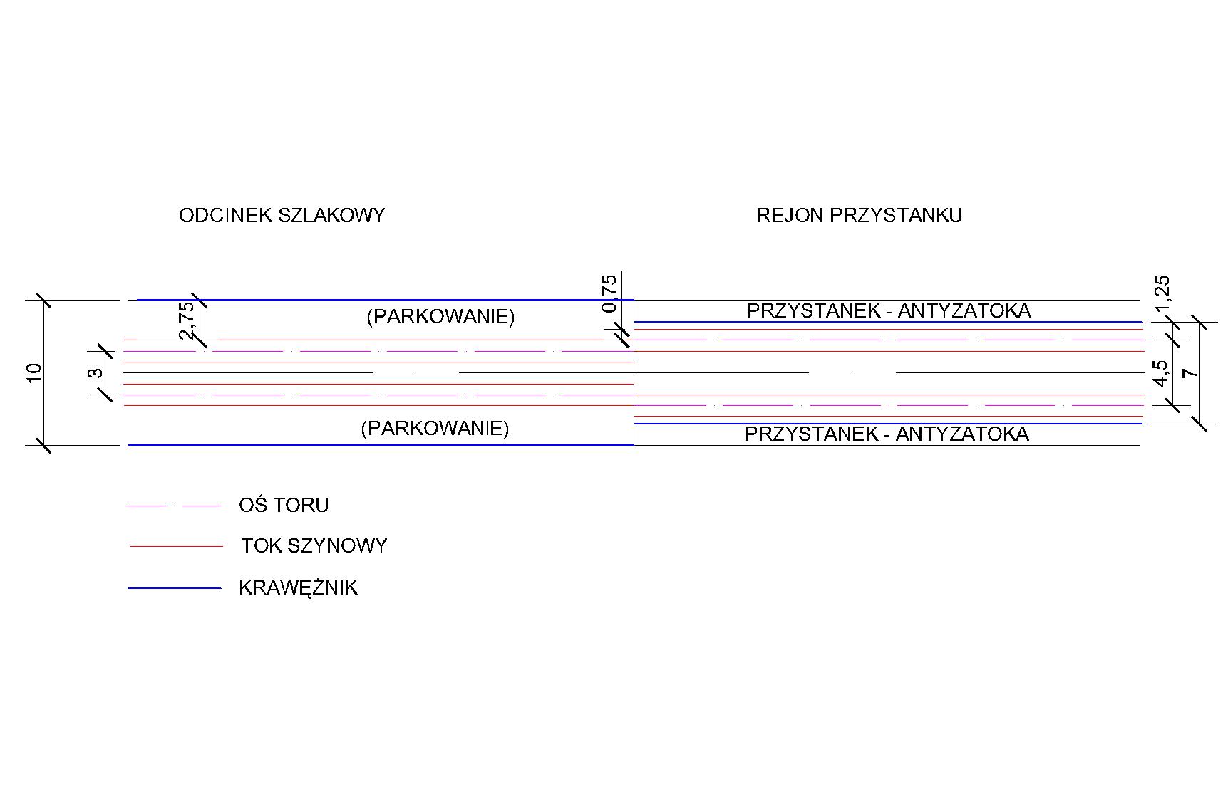

volviak pisze:Mógłby mi ktoś w ludzki sposób wytłumaczyć o co chodzi z zatokami/antyzatokami na Czynszowej? Jak takie coś wygląda?
Chodzi o to, ze na odcinku przystanków jezdnia będzie węższa tak, by dało się wsiąść do wagonu z krawężnika.
Żeby jezdnia nie była przy tym za wąska (magiczne 7 metrów), to trzeba trochę rozsunąć tory - normalnie mają rostaw 3 metrów, w tym miejscu będa miały rozstaw 4,50 (wagon jest węższy od pasa ruchu a powinien być dosunięty do krawężnika).
Na reszcie trasy krawężniki bez zmian.
Funkcjonalnie Stalowa i tak jest ulicą dwupasową, bo zewnętrzne pasy są wykorzystywane do parkowania.

A w ogóle ja tak ładnie narysowałem zasadę antyzatok i nikt mnie nie pogłaskał :( :leje:

Bo jej nie rozumiemy :p

A co tam jest niezrozumiałego? :-s

To napiszcie, czego nie rozumiecie.

Chyba wiem, w czym jest problem. Brakuje odcinka przejściowego z rozsunięciem torów tramwajowych, co trochę utrudnia odczytanie rysunku.

Aha. No bo to jest schemat ideowy dla dwóch sytuacji, nie konkretny projekt.

Popatrzył, zrozumiał, pogłaskał :przytul: (wcześniej nie mógł, bo był w szkole)
Idea faktycznie zacna. Ciekawe jakby takie coś wyszło na Młynarskiej na przykład. Z tym, że to by miało sens, gdyby był taki układ:
tor w stronę Bemowa z antyzatokami i jezdnią, jezdnia w stronę Centrum i wydzielony tor do centrum. Tylko, że koszty poszłyby w górę... ech, marzenia

Tor w stronę Bemowa nie mógł być bliżej krawężnika ze względu na infrastrukturę podziemną, niestety.
