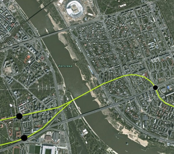

Można by to rozwiązać w ten sposób, że tunel odginałby się lekko na północ aby zrobić sobie miejsce pod większy łuk. Od stacji przy Rozbracie idąc śladem północnych estakad przy węźle TŁ/Wisłostrada i dochodząc gdzieś w okolice skrzyżowania Paryska/Meksykańska. Potem łukiem do stacji usytuowanej wzdłuż ul. Saskiej.

No ale taki łuk jak zaproponowałem chyba mógłby być? Nabazgrałem nawet w paincie jakby to miało wyglądać z oboma wariantami stacja na Rozbracie. Kiedyś myślałem też nad stacją przy pl. Przymierza ale chyba to było bez sensu, choć powoli zaczynam się do niej znowu przekonywać patrząc gdzie ma powstać stacja na Zaciszu...

A że zakręcić? Przecież nie chodzi o załom pod kątem prostym przy kładce na Saskiej, łuki można zrobić takie, jakie trzeba, co za problem? (Warunek "nie budujemy pod budynkami" chyba już się udało odrzucić robiąc M2C?)
