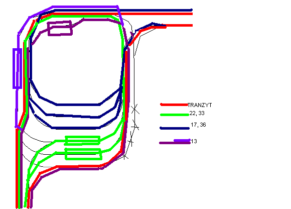

Post autor: Glonojad » 22 lis 2008, 0:04
pawcio pisze:Na żeberko wjazd jest tylko od strony Broniewskiego.
Nie o tym żeberku mówię, mówię o północnym. Z niego wjazd jest taki sam, jak na przystanek dla wysiadających, a potem można jechać także w obie strony.
Przepraszam za toporność narzędzia, ale ja bym to widział tak - który tor ma problem ze skrajnią?

Glonojad pisze:Przepraszam za toporność narzędzia, ale ja bym to widział tak - który tor ma problem ze skrajnią?
Toporne, nie toporne, dobrze obrazuje, o co chodzi.
Obecnie na końcu toru 33 masz zwrotnicę do toru wyjazdowego, do którego dołączają wszystkie perony i na tor zewnętrzny, techniczny. Stąd też Twój rysunek jest niepełny i brakuje mu łącznicy pomiędzy torem tranzytowym, a zbiorczym wyjazdowym z pętli.
Z tego co wiem, to są problemy ze skrajnią na łuku wjazdowym na ten tor techniczny.
Zaproponowane przez Ciebie rozwiązanie jest w zasadzie jedynym możliwym, choć ma jedną wadę. Tor postojowy przeznaczony dla 13 ma długość dwóch wagonów (przez to trójwagonowce na 17 wjeżdżają na pętlę przez tor 10, a nie 09), co komplikuje kwestię postojów dla 13. Na Kawęczyńskiej też się ich zrobić nie da.
Chyba jedyne możliwe rozwiązanie to przeznaczenie dla 13 toru 10 (najbliżej huty), a dla wjazdów na pętlę, tranzytu i wyjazdów z pętli w stronę Broniewskiego toru 09. Wówczas z obsługi wypada tylko przystanek Metro Młociny 08. Warunek jest jeden. Brak potrójniaków na liniach jeżdżących przez węzeł Metro Młociny.

pawcio pisze:Chyba jedyne możliwe rozwiązanie to przeznaczenie dla 13 toru 10 (najbliżej huty), a dla wjazdów na pętlę, tranzytu i wyjazdów z pętli w stronę Broniewskiego toru 09. Wówczas z obsługi wypada tylko przystanek Metro Młociny 08. Warunek jest jeden. Brak potrójniaków na liniach jeżdżących przez węzeł Metro Młociny.
A nie można krańcować 13 na torze zajmowanym teraz przez 22? a tę z kolei linię dać na tor 09.
Post autor: Glonojad » 22 lis 2008, 15:00
Można też tam dać 33, na Wyścigach miejsca jest sporo, same linie słabe (no, umiarkowane 4), żadnych potrójniaków...

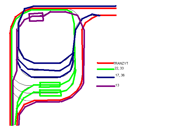

Post autor: Glonojad » 22 lis 2008, 15:11
mkm101 pisze: Warunek jest jeden. Brak potrójniaków na liniach jeżdżących przez węzeł Metro Młociny.
No tak, czyli mamy to na razie z głowy.[/quote]
_Przez_ czy _do_?
W załączeniu II mapka - z poprawionym układem torowym i dodatkowym miejscem postojowym, o którym pisali mkm101 i tm.

Post autor: pawcio » 23 lis 2008, 11:11
Opcja jasnoniebieska z przeznaczeniem przystanku 08 na postojowy dla 13 jest chyba jedyna możliwa na dzień dzisiejszy.
Post autor: Glonojad » 23 lis 2008, 11:18
To jest raczej amarant MSZ ;). No to zostaje fiolecik, zewnętrzny tor tranzytowy pozwala na przejazd także trójwagonowców.

Post autor: pawcio » 23 lis 2008, 11:32
To, który z trzech torów od strony Broniewskiego będzie wówczas tranzytowy, nie ma już znaczenia.
PS. Ja operują paletą 16 kolorów i dobrze mi z tym.
Post autor: Glonojad » 23 lis 2008, 11:35
Nie nie, chodziło mi o tranzytowy pozostały z dwóch torów północnych.
