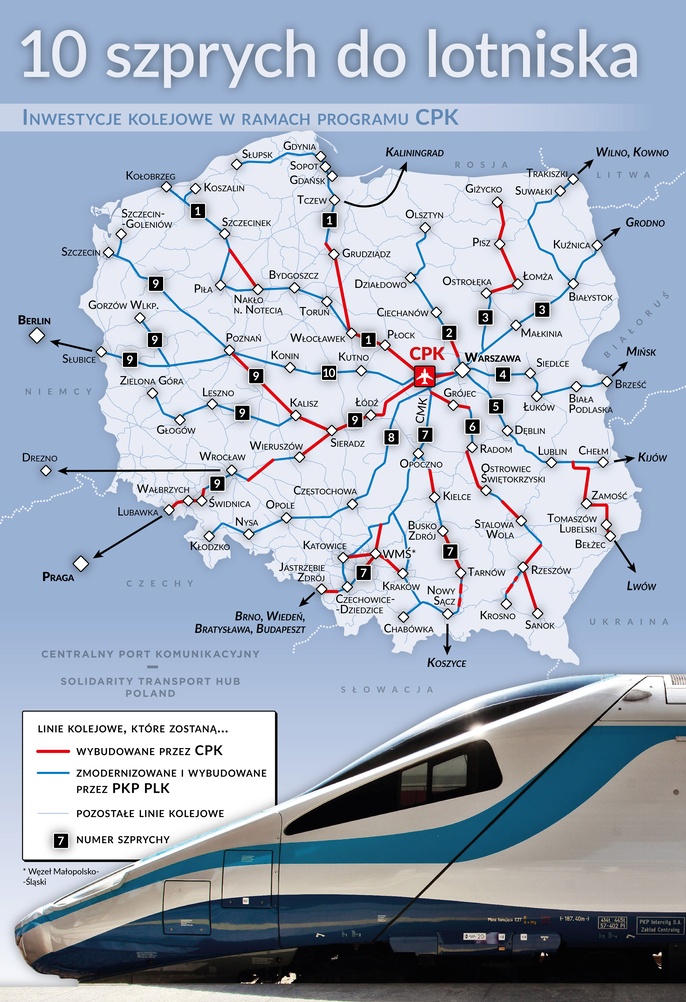

Post autor: Glonojad » 12 cze 2021, 19:30
Jesteś pewien? Byle darciszcze robi w 20 min Żyrardów, a nie ma 160 po całości, bezkolizyjnego wyjścia na Odolany, musi się przebić przez starą głowcę Zachodniego etc.
Poza tym, jazda na Rzeszów przez CPK...
https://www.cpk.pl/uploads/media/5d133e ... 032019.jpg
Posty: 10713
Post autor: KwZ » 13 cze 2021, 13:32
Ładny obrazek, to go przytoczę w całości:
Dlaczego 9. szprycha to całe drzewo? Inne też, ale łączenie Pragi ze Szczecinem jako jednego kierunku to hm...
Czy są gdzieś wyszczególnione odcinki, na jakie to ma być prędkości budowane / modernizowane?
Na ile realne są te plany?
No i można mieć mnóstwo pytań i wątpliwości co do co do szczegółów, tylko nie wiem, czy są zasadne.

KwZ pisze: ↑
13 cze 2021, 13:32
Jeden wylot z Warszawy/CPK - jedna szprycha.
KwZ pisze: ↑
13 cze 2021, 13:32
To powinna wykazać analiza wielokryterialna w ramach studiów wykonalności:)
SSL mówi: "Jednym ze środków osiągnięcia założonych w Koncepcji… czasów dojazdu do poszczególnych ośrodków było przyjęcie dla nowo budowanych linii zasadniczo prędkości maksymalnej 250 km/h. Na najbardziej obciążonych ciągach założono ukształtowanie korytarzy dopuszczające trasowanie linii, umożliwiające potencjalnie podniesienie prędkości do 350 km/h celem dalszego zwiększenia konkurencyjności transportu kolejowego. W przypadku natomiast odcinków o niewielkiej długości lub położonych w terenie o złożonym ukształtowaniu bądź zagospodarowaniu rozpatrywano prędkości maksymalne rzędu 200 km/h lub niższe.".
Osobiście uważam, że fakt, że w oficjalnych dokumentach w tenkraju pojawia się linia na 200 km/h do (sprawdza notatki) Giżycka i Bełżca jest dość zabawny, ale co ja tam się znam.
Posty: 10713
Post autor: KwZ » 13 cze 2021, 16:16
A ja się dziwię, czemu wpisano 250 km/h a nie od razu 300 km/h. Tzn. masz rację, że takie rzeczy powinny zostać wielowariantowo w studium.
Czyli obrazek ładny, ale tak naprawdę ani nie ma ważnego studium ekonomicznego, ani wykupionych gruntów, ani DŚU, ani przebiegu w terenie, ani nic, i wszystko to tylko ładna flamastermapa podpisana 2027?
Posty: 27784
Post autor: fik » 13 cze 2021, 16:25
Od flamastermapy się wszystko zawsze zaczyna:) osobiście termin 2027 uważam za absolutnie niedotrzymywalny.
