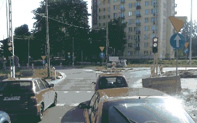

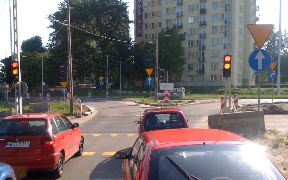

118 :arrow: Podgrodzie, zjazd z Trasy Toruńskiej na Wysockiego. Oczom mym ukazał się obrazek uwieczniony poniżej. Pytanie, czy dobrze mi się wydaje, że ni cholery nie mam prawa skręcić tam w prawo, bo znak nakazujący jazdę na wprost każe mi jechać w stronę Marywilskiej? Biała tablica twierdzi, że na wprost = Żerań Wschodni, czyli jak w mordę walił Marywilska. A nigdzie indziej niż na wprost według znaków nie wolno.

Chodzi chyba o to, żeby ludziska nie wjeżdżali na zamknięty dla ruchu fragment zachodniej nitki Wysockiego, ZTCP nie ma tam żadnych wygrodzeń i widocznie spełnia definicję skrzyżowania.
Swoją drogą takie ustawienie znaków uniemożliwia użycie pod sygnalizatorem zielonej strzałki w prawo, bo przecież jest nakaz na wprost, co przekłada się na mega-korki (dawno nie było sytuacji, żeby korek na Moście Grota był dłuższy na Bródno/Marki niż na Tarchomin/Legionowo) - prawy pas nowego wiaduktu, który prowadzi do tego zjazdu, jest kompletnie zapchany.
Post autor: Szeregowy_Równoległy » 19 lip 2011, 16:24
Moim zdaniem formalnie nie można tam skręcić w stronę Bazyliańskiej, to jaką rolę miał spełniać znak to inna sprawa. Zachodnia nitka Wysockiego jest zastawiona pachołkami, pierwszym skrzyżowaniem za znakiem nakazującym jazdę wprost jest właśnie prawoskręt w stronę Bazyliańskiej, i tam skręcić teoretycznie nie wolno.
A ta zielona strzałka by niewiele pomogła, bo kretyni w osobówkach notorycznie jadą środkiem ślimaka, chociaż spokojnie mieści się tam obok siebie zestaw osobówka + autobus. Wystarczy dwóch - trzech takich idiotów planujących jazdę w stronę Marywilskiej, i nikt za nimi nie przejedzie.

:arrow: Moim zdaniem, mamy tu do czynienia z tyloma skrzyżowaniami, ile mamy znaków "ustąp pierwszeństwa przejazdu" (przecież normalnie nie ustawia się po dwa takie znaki). A zatem na pierwszym skrzyżowaniu musimy jechać prosto (nie skręcać w jezdnię tuż za linią zatrzymania), a dopiero kilkanaście metrów dalej mamy możliwość wyboru jazdy w prawo lub prosto (to kolejne skrzyżowanie i kolejne znaki "ustąp...".

Dodatkową podpowiedzią może być lokalizacja trójkątowych linii warunkowego zatrzymania. Masz dwa takie zestawy.
Post autor: Szeregowy_Równoległy » 19 lip 2011, 21:15
I przed oboma mam nakaz jazdy na wprost, czyli dwa skrzyżowania i na żadnym nie można skręcić w prawo.
Posty: 8432
Post autor: MZ » 20 lip 2011, 1:02
Szeregowy_Równoległy pisze:I przed oboma mam nakaz jazdy na wprost, czyli dwa skrzyżowania i na żadnym nie można skręcić w prawo.
:arrow: Nie. Tylko na pierwszym nie można. Tuż za nim wybierasz pas do jazdy prosto lub do skrętu w prawo i na końcu każdego z nich masz żółte trójkąty na jezdni.

MZ pisze:na końcu każdego z nich masz żółte trójkąty na jezdni.
I kolejny zestaw znaków "trójkąt plus nakaz".
