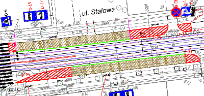

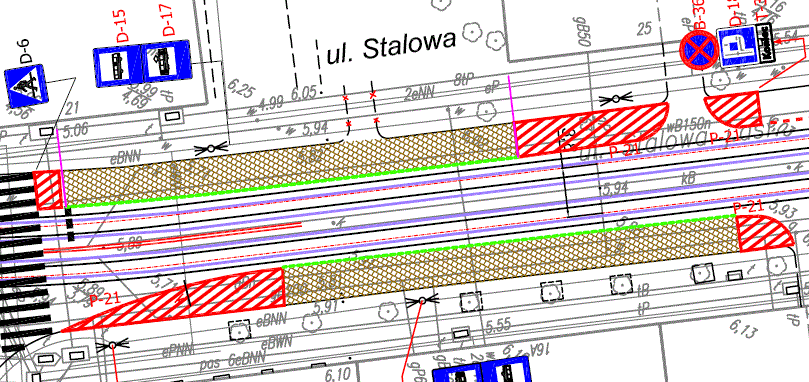

Tworzę ten wątek, aby móc rozmawiać o małych modernizacjach tramwajowych - np. przebudowa torowiska na Stalowej, rozbudowa pętli Służewiec, brakujące relacje skrętne w węźle 11 listopada - Targowa... wszystko to, co przekracza prosty remont (czy nawet remont ze zmianą konstrukcji) a nie jest dużym, flagowym, projektem modernizacyjnym.
Na początek - Stalowa i fragmencik dokumentacji dzięki uprzejmości kolegi z TW, który obrazuje, co najważniejsze w tym projekcie dla Pasażera:

Remont Stalowej. Nietypowe przystanki i zwężenia ulicy
Krzysztof Śmietana
2010-08-30,
Zmienia się zapomniana Stalowa na Pradze. Oprócz remontu torów i jezdni po raz pierwszy w Warszawie zobaczymy tam nietypowe przystanki tramwajowe i zwężenia ulicy.
Na Stalowej tramwaje jeździły dotąd po krzywych szynach, które były obłożone spękanymi płytami betonowymi. Wzdłuż torów leżał dziurawy asfalt. Kończy się tam gruntowny remont torowiska.
Po pierwsze, ma być nieco ciszej. Torowisko układane jest na specjalnej macie wibroizolacyjnej, a szyny obkładane są gumowymi profilami. Po raz pierwszy w Warszawie przy skrzyżowaniu Stalowej i Konopackiej powstaną nietypowe przystanki. Tuż przy torach, które biegną środkiem ulicy, znajdą się wyniesione ponad poziom jezdni platformy wyłożone płytami chodnikowymi. Pasażerowie, którzy dotychczas do tramwajów dochodzili po wymalowanym na jezdni zygzaku, teraz będą wsiadać bezpośrednio z przystanku. To rozwiązanie jest nie tylko bezpieczniejsze, ale i wygodniejsze, bo do wagonu będzie się wsiadać nie z poziomu jezdni, tylko z chodnika. Kierowcy będą musieli zwolnić i skręcić na torowisko.
Po drugiej stronie skrzyżowania z Konopacką jezdnia też musi zostać zwężona. Miejsce podkreślą wydobyte spod asfaltu kocie łby. - Chodzi o to, żeby samochody zmierzające od strony ul. Inżynierskiej nie wjeżdżały za skrzyżowaniem wprost na przystanek - mówi Tomasz Kunert, rzecznik miejskiego koordynatora ds. remontów i inwestycji.
Wokół szyn zamiast betonowych płyt będzie asfalt. Nowa nawierzchnia ma się też pojawić po bokach, gdzie zostaną wytyczone miejsca parkingowe. Tramwaje Warszawskie wymienią część chodników na Stalowej, głównie przy skrzyżowaniach. Naprawą trotuaru na pozostałych odcinkach zajmie się Zarząd Dróg Miejskich. Według jego rzecznika Adama Sobieraja stanie się to najwcześniej w przyszłym roku.
Jak informuje rzecznik Tramwajów Warszawskich Michał Powałka, remont torów na Stalowej skończy się w nocy z 5 na 6 września. Wtedy wróci tam linia 23.
