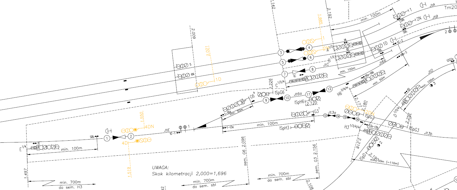

Zakładam, że @Emyl chciał zapytać "czemu ten rozjazd prowadzi wprost w nasyp?".
Prawidłowa odpowiedź najprawdopodobniej brzmi: "bo w docelowym układzie nie będzie tam nasypu".

W międzyczasie znalazłem schemat ze stanem docelowym - no likwidacji tego nasypu się nie spodziewałem :term:

Toż to rozjazd nr 1 nowego układu torowego st. Warszawa Zachodnia!
W praktyce - coś w stylu półtrapezu - dość długiego (bo nasyp jednak będzie, tylko przebudowany w kolejnych fazach budowy):
Edit: nie wiem, czy można to nazywać dalej półtrapezem, skoro udało się projektantom wsadzić tam dwa semafory i dwa It...

W praktyce to dość ważny element układu torowego, umożliwiający jazdę z toru 1 linii 2 od Centralnego w część podmiejską Zachodniej, a co za tym idzie inne perwersje takie jak jazda na Aleje Jerozolimskie czy Włochy układem podmiejskim. W układzie wyjściowym były pełne przejścia rozjazdowe między torami 2, 3 i 4, ale tor 1 fizycznie się oddalał od pozostałej trójki ze względu na widoczny na filmie wiadukt pod linią na Główną Osobową i jazda z niego możliwa była tylko na linie 1/3/8. To przepięcie, jakkolwiek mocno kolizyjne i pewnie nie do użycia w ruchu rozkładowym, znacząco zwiększy elastyczność i możliwości prowadzenia ruchu.
