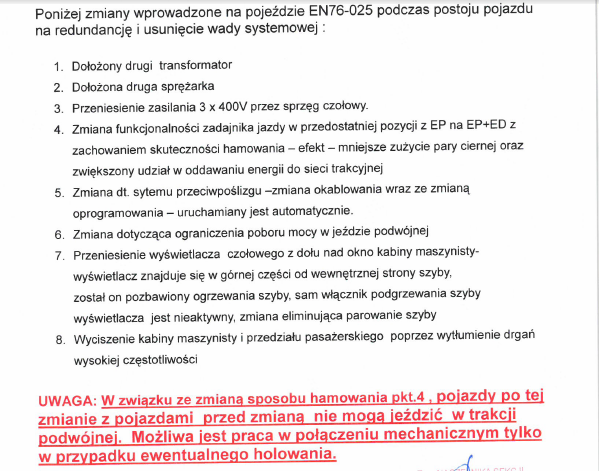

To jak to - EN76 przed przeróbką i po jednak się nie łączą? Słyszałem z wiarygodnego źródła, że przynajmniej jeden taki zestaw był widziany (chyba, że to było na zasadzie holowania jednego Elfa przez drugiego).
WojtekE65
Posty: 947
Post autor: WojtekE65 » 17 lis 2014, 11:57
Kiedyś bodajże tomstak wkleił zmiany w najnowszej modernizacji (te z wyświetlaczami na górze) i rzeczywiście nie można ich łączyć z tymi jednostkami z wyświetlaczami na dole. Coś z hamowaniem chyba?
przewoz
Posty: 6096
Post autor: przewoz » 17 lis 2014, 15:49
Były zmiany w oprogramowaniu wpływające na rozruch i hamowanie. Wtedy faktycznie lepiej nie łączyć.
tomstak
Posty: 1058
Post autor: tomstak » 18 lis 2014, 15:42
WojtekE65 pisze:Kiedyś bodajże tomstak wkleił zmiany w najnowszej modernizacji (te z wyświetlaczami na górze) i rzeczywiście nie można ich łączyć z tymi jednostkami z wyświetlaczami na dole. Coś z hamowaniem chyba?
Dla przypomnienia...
