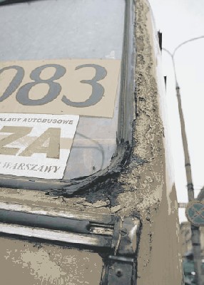

Tak przerdzewiałe autobusy nie powinny wyjeżdżać na ulicę
(c) JERZY DUDEK

Post autor: Bastian » 13 kwie 2006, 10:14
Patrząc na to zdjęcie absolutnie nie dziwię się reakcji ITD... ](*,)
