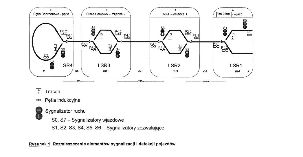

Jako że dziś TW jakoś doszło do ładu ze sygnalizacją na mijankach, to
zamieszczam schemat blokowy sygnalizacji na jednotorze.

Lonik pisze:Jako że dziś TW jakoś doszło do ładu ze sygnalizacją na mijankach,
I właśnie sygnalizacja padła po raz kolejny.
